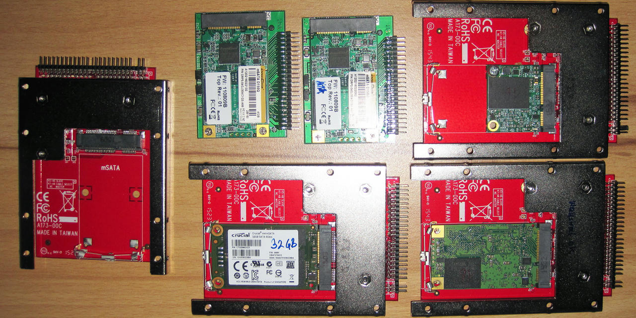

Nachdem ich gerade ein paar mSATAs und 2 noName und 4 DeLock Adapter zur Hand hatte, habe ich das mal überprüft.

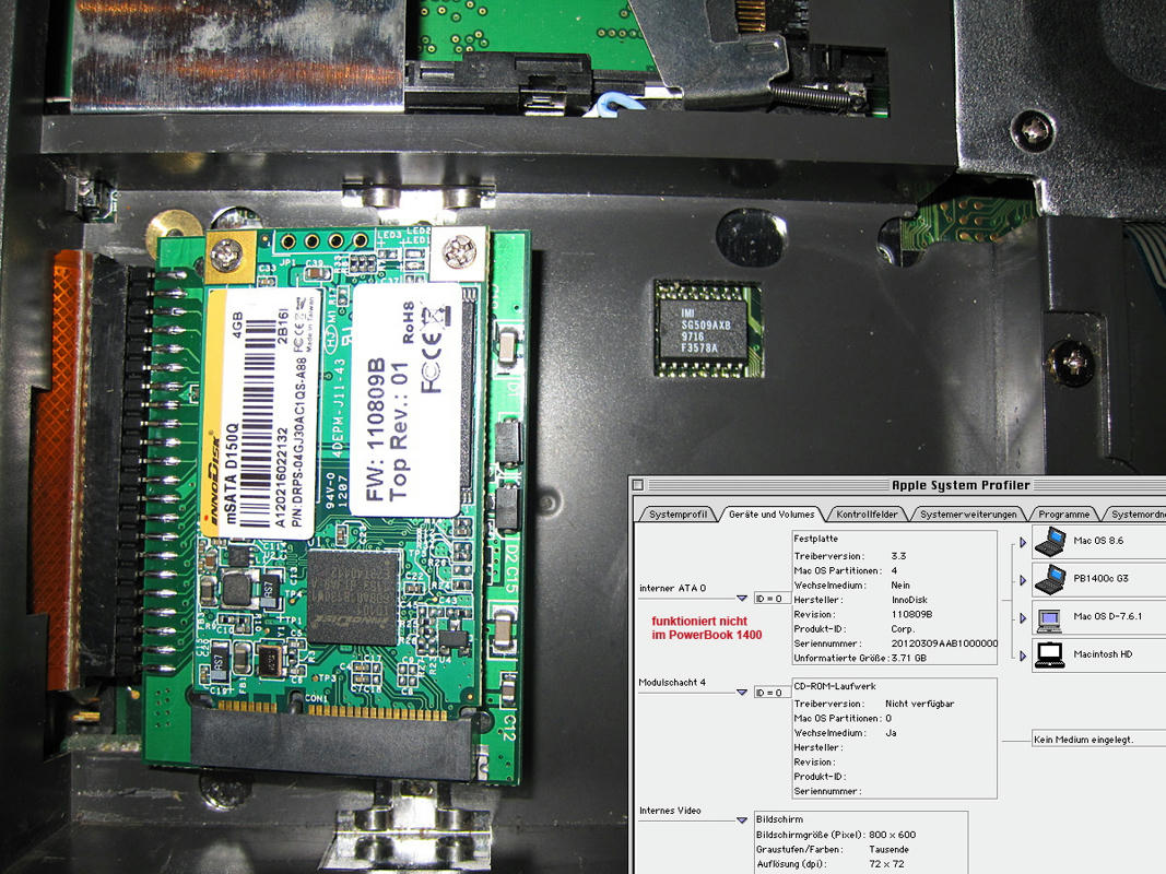

Die schlechte Nachricht zuerst: keine meiner mSATA SSDs (Crucial, Samsung, InnoDisk) haben einwandfrei mit dem PowerBook 1400c funktioniert.
Verwendet habe ich diese Adapter:
NoName
DeLock

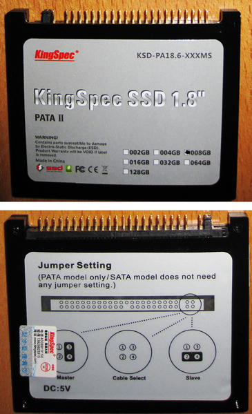

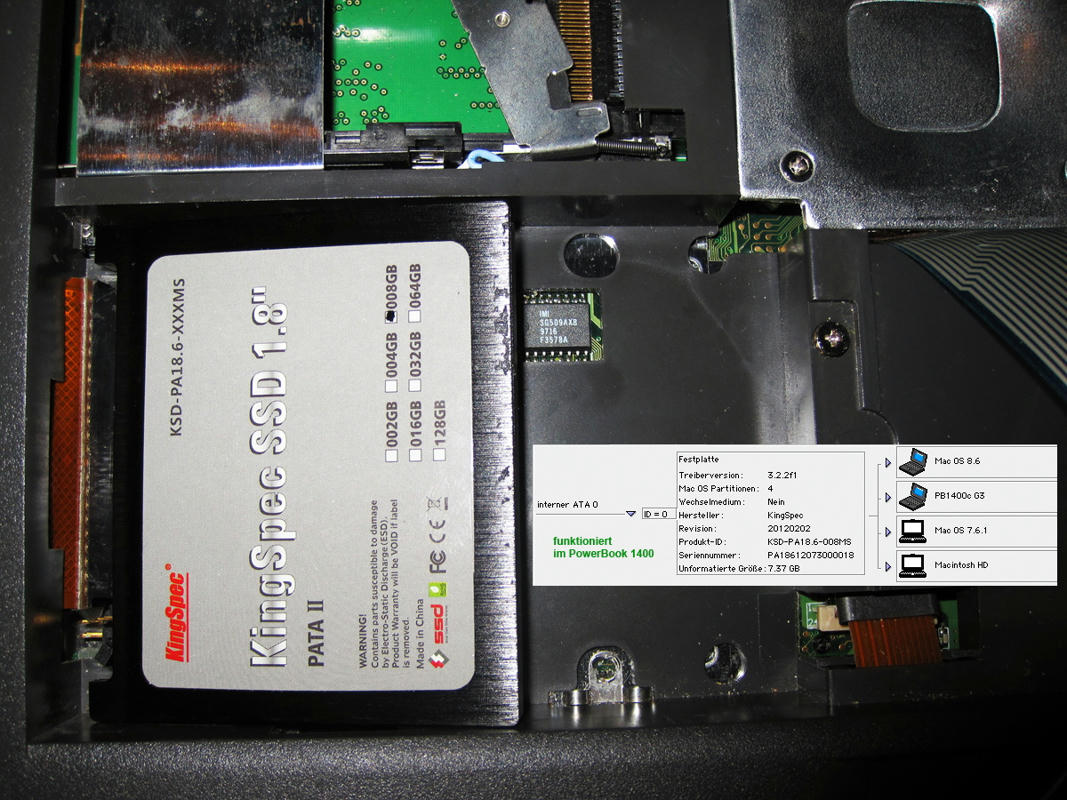

Die gute Nachricht: eine SSD habe ich gefunden, die mit dem PowerBook 1400 funktioniert, wenngleich sie langsamer als mSATAs ist:
KingSpec PATA II 8GB SSD 2-channel

Im Drive Setup Fenster habe ich dann etwas gesehen, das mir noch nie aufgefallen war:
<additional unrecognized partitions> (siehe Bild)
War das vielleicht der Grund, warum mSATAs nicht erkannt wurden? - Leider nicht.

Also habe ich die mSATAs nacheinander ins PowerBook 1400c (mit G3/250MHz Prozessor-Karte und max RAM) eingesetzt und getestet.
Enttäuschendes Ergebnis: es war eine Geduldsprobe mit den mSATAs (ohne Systemerweiterungen) überhaupt zu booten und den Apple System Profiler zu starten. Mit Systemerweiterungen ging's gar nicht.
Keine der mSATAs hat normal funktioniert.
Also habe ich danach die KingSpec PATA II SSD getestet und das PowerBook 1400c hat augenblicklich gebootet und das noch gefühlt schneller als die Sandisk Extreme III (30MB/s) CF-Karte, die vorher am IDE-Anschluss dran war.
Also bleibt die KingSpec jetzt drinnen.

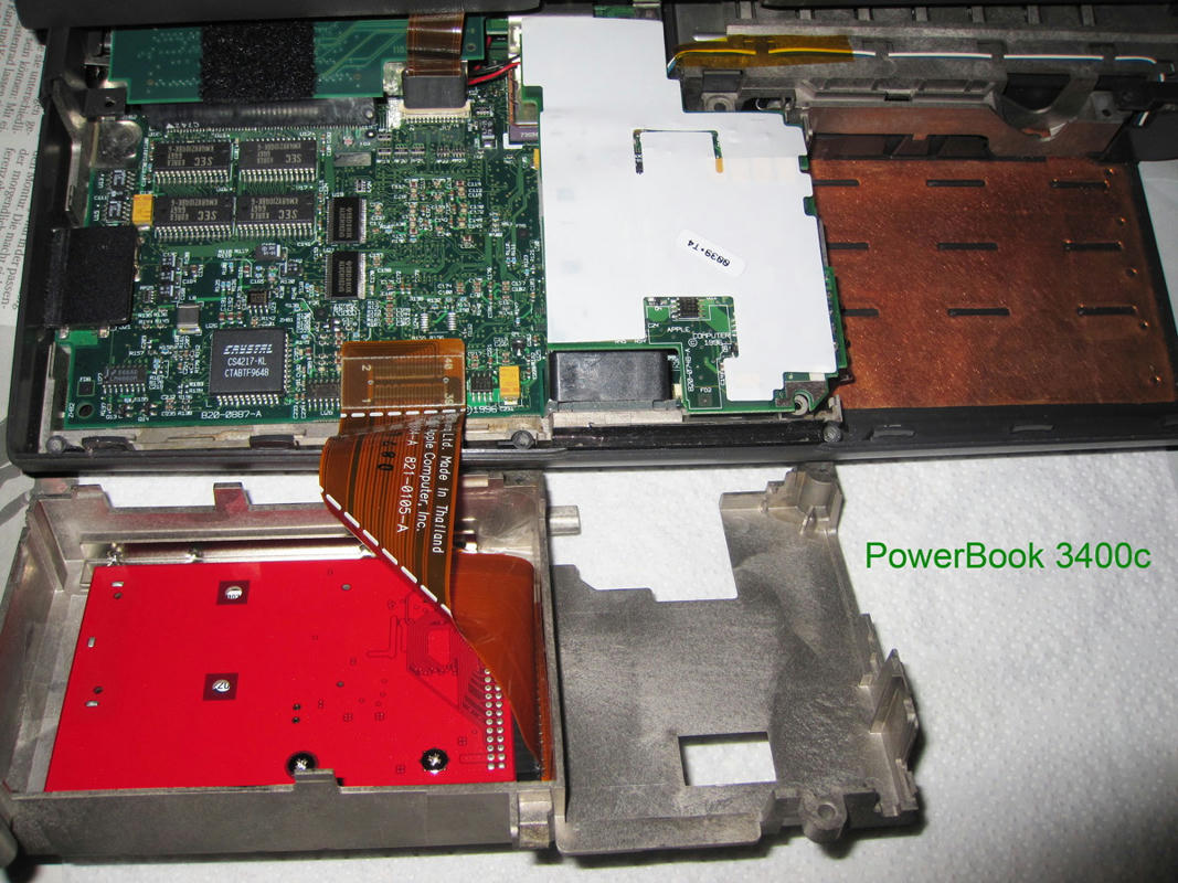

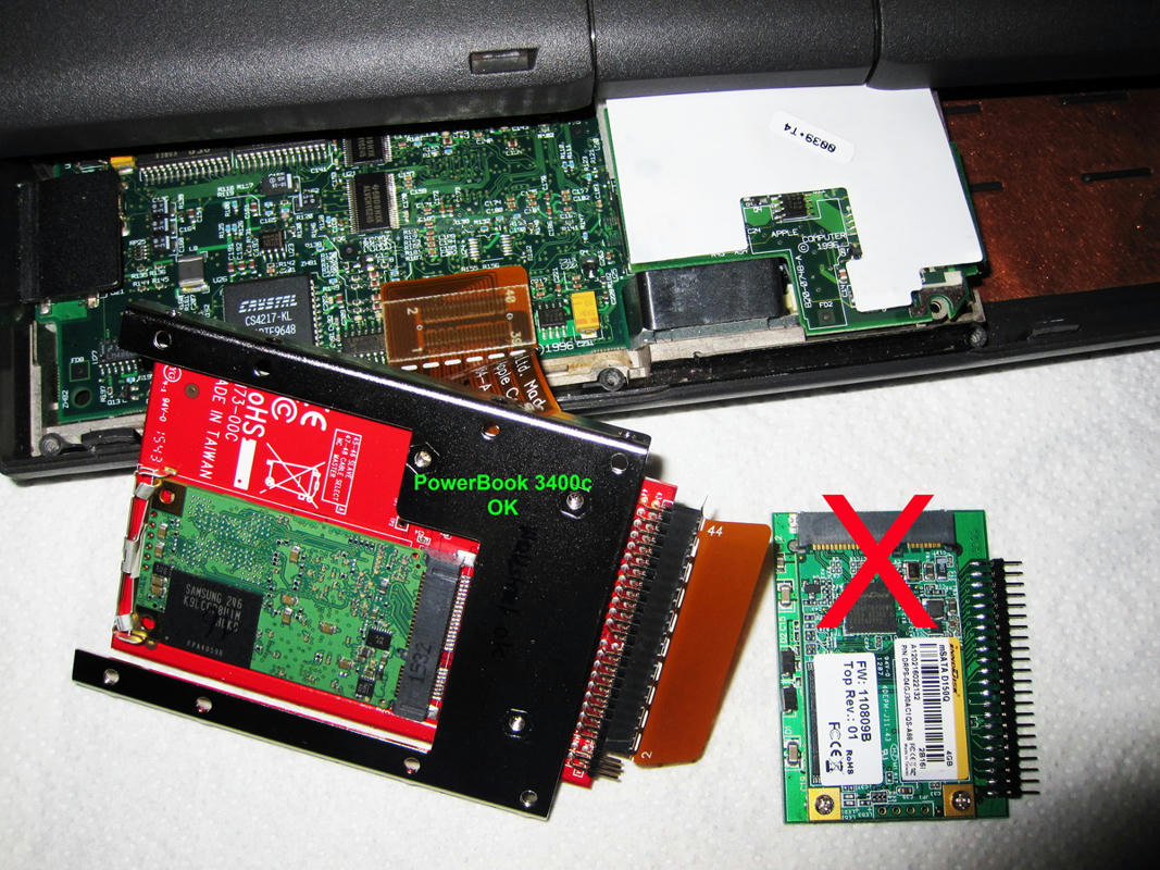

Demnächst werde ich testen, wie das mit den jüngeren PowerBooks (3400c, Kanga, 2400c) funktioniert. Die noch jüngeren funzen ja ohnehin. Eventuell probiere ich auch ein (älteres) PowerBook 5300 aus.
