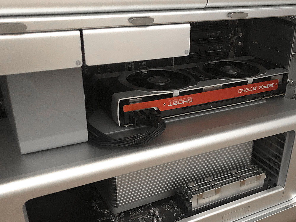

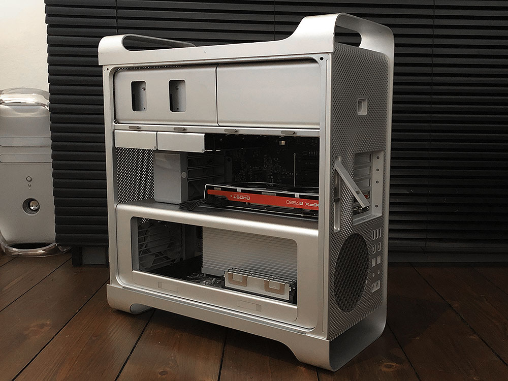

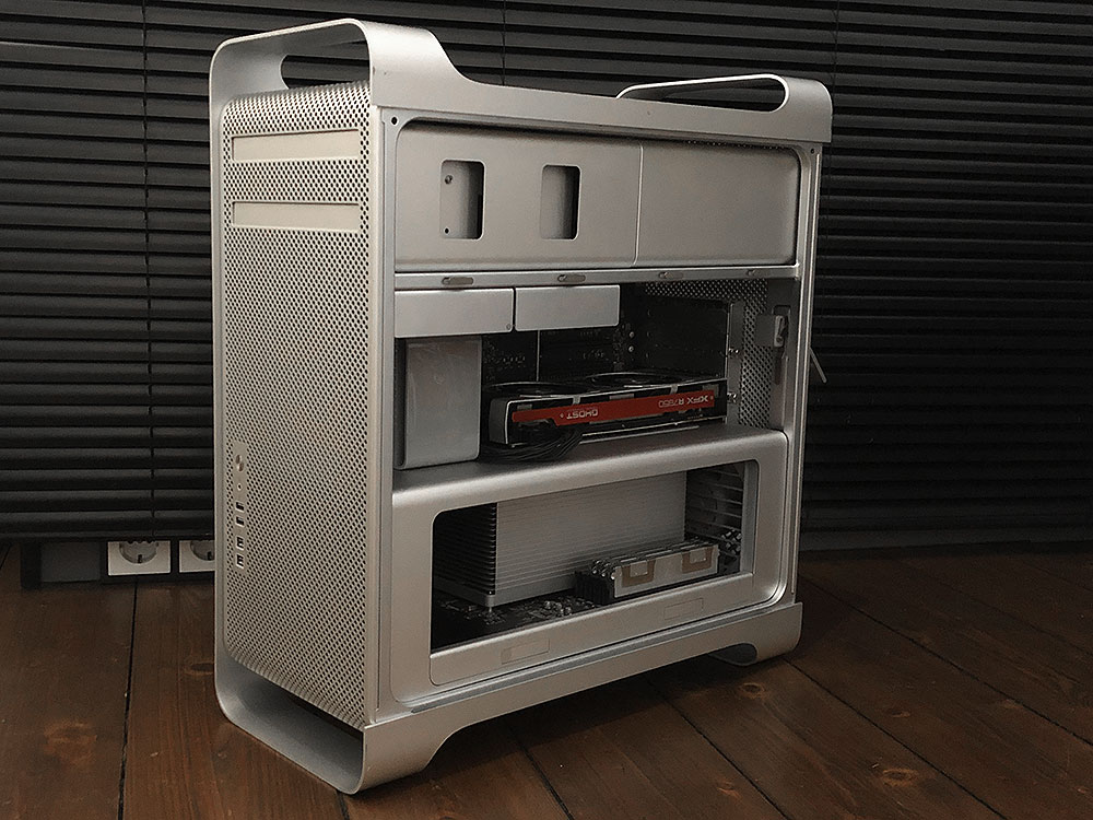

Da ich seit geraumer Zeit ja noch zwei mehr oder weniger komplette Maximalausstattungen hier herumliegen habe, beobachte ich schon seit einer Weile interessiert die sich praktisch entgegen dem kompletten übrigen Hardware-Markt bewegende Preisentwicklung bei den „weniger prestigeträchtigen“ Single-Prozessor-Modellen der letzten Generation Alu Pro. Und am Wochenende konnte ich mir dann nicht mehr verkneifen, auf ebay-Kleinanzeigen zuzuschlagen!
Ein „echter“ 5,1, laut Seriennummer August 2011, also sogar noch recht spät, produziert, 2.8 Quad, 16 Gig Ram, 1 TB HD und 128 GB SSD, gerades Gehäuse(!) und keine 50 Kilometer von hier abzuholen für 250! Da konnte ich nicht nein sagen. Okay, ist jetzt kein Megaschnäppchen. Die gehen ja öfter in der Gegend oder sogar noch billiger. Aber für einen Zweit-Pro, der gefühlt kein Gramm langsamer ist als mein Hauptrechner fand ich das absolut in Ordnung.
Und so schaut er jetzt aus:
Grundgereinigt ist er. Gehäuse hat ein paar der leider offenbar unvermeidlichen oberflächlichen Schrammen. Der Kram ist halt einfach sau-empfindlich. Aber verzogen und verbogen ist nix! Und es waren leider nur einer der original-HD Caddys und eines dieser blauen OWC-2.5"-Dinger dabei. Aber letztlich war die Ausstattung ja egal...
...denn, kaum zuhause, wurde gleich mal ein bißchen aus den Restekisten aufgerüstet:
...wobei das schon nicht mehr ganz stimmt. Wie auf den Bildern zu sehen, habe ich momentan mal die HD 7950 verbaut. Ist zwar von den drei „Aufrüst“-Grafikkarten, die ich noch hier herumliegen habe, die Langsamste. Hat aber dafür Bootscreen und ich find sie halt so hübsch! Erinnert mich optisch so ein bißchen an die nVIDIA RTX Founders der ersten Turing-Generation (für die es leider keine Mac-Treiber mehr gab). Ein schönes Stück flotter als die Serienausstattung ist sie aber trotzdem. Und eben Metal-fähig. Falls sie mir aber irgendwann doch zu fad wird, liegen da ja noch die GTX 1070 und eben die RX 570, als halbwegs „moderne“ AMD-Karte.
Was fehlt und wohl noch rein kommt: Eine PCIe-SSD...und vielleicht in den dann doch mal eine modernere WiFi/Bluetooth-Kombi.
Aktueller Einsatzzweck: In Verbindung mit einem der - ebenfalls aus dem Dornröschenschlaf erlösten - 30-Zöller, Gegner und Alpenpässe zum Rad-Indoortraining beisteuern...mittels Apps wie Zwift, Rouvy oder FulGaz.
Geplanter Einsatzzweck: Endlich mal OpenCore und die „modernen“ Mac OS Versionen ausprobieren! ...mit denen ich definitiv nicht meinem primären Arbeitsrechner auf den Leib rücken würde!
