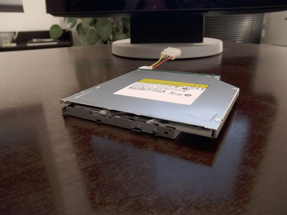

      Heute ist also ein weiteres Objekt der Begierde eingetroffen!
      Sony Optiarc BD 5850-H
      Das Laufwerk, das es vor etwas mehr als einem Jahr an jeder Ecke für knapp 80 Euro gab, ehe es in Deutschland komplett verschwunden ist, um durch ein Teac abgelöst zu werden, das mehr als das Doppelte gekostet hat. Jetzt liegt es hier. Für 72.
      Gut: Ich muss nicht sagen, dass genau das gleiche Laufwerk von genau dem gleichen VK etwas über eine Woche später für noch 20 Euro weniger weggegangen ist?
      Das hat man dann halt, wenn man eBay-Regel Nr. 1 „Beobachte nie weiter Artikel, die du schon ersteigert hast!“ missachtet. Freue ich mich halt dran, dass ich trotzdem nur die Hälfte von dem bezahlt habe, was so ein Ding momentan im Laden kostet.

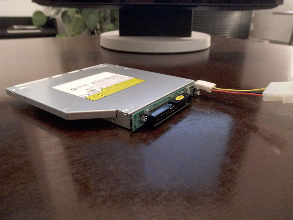

      Natürlich ist es auch schon mit dem hier schon seit rund einem Jahr herumliegenden DeLock-Adapter und Molex Adapter ausgestattet und sogar schon korrekt gejumpert! Und so schaut es aus, vor der Cube-Invasion:
      Eigentlich ganz normal. Aber das Ding hat es halt in sich!

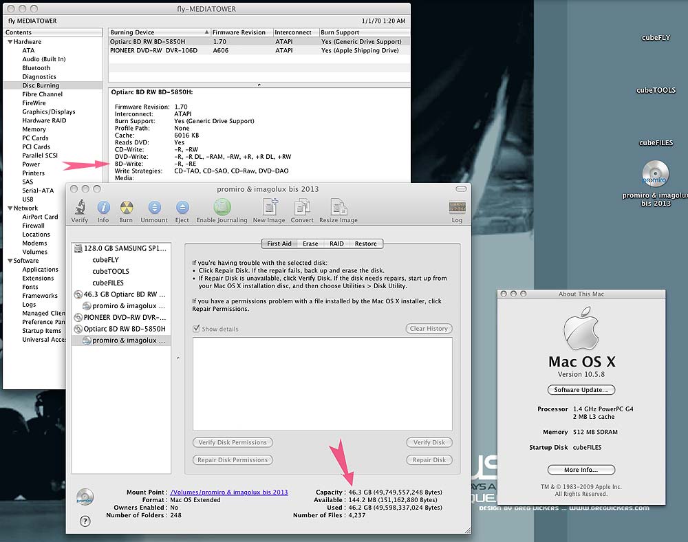

      Davon konnte ich mich sofort beim Test im Sawtooth überzeugen. So sieht das dann aus:
      Eine Optische mit einem Drittel der Festplatten-Kapazität in einem alten G4 ist doch nicht schlecht, oder?

            Es läuft!

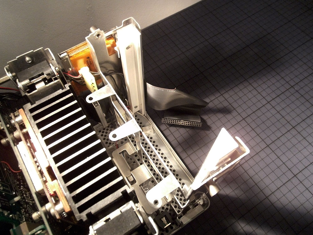

            Der Einbau war erwartungsgemäß - dank des bewährten wohl simpelsten SlimLine-Drive-Adapters, den man sich vorstellen kann - keinerlei Problem. Hier der Würfel zu später Nacht in freudiger Erwartung. Leider waren die Lichtverhältnisse „nicht mehr ganz optimal“ für Fotos.

            Ansonsten läuft das Ding im Cube, als ob’s dafür gemacht wäre! Wird einwandfrei von Toast und vom Disk Utility erkannt. Halt eben nur „generic drive support“. Ob es für die ganz neuen Dinger auch schon irgendwas wie PatchBurn gibt, was dem Rechner ein „original Apple Laufwerk“ vorgaukelt, weiß ich nicht. Ist mir aber auch egal. Ich werde am Cube sicher keine iDVD-Projekte basteln.
            Gebrannt hab ich übrigens noch nicht, wüsste aber nicht, wieso es nicht gehen sollte. Wird jedenfalls von Toast mit allen Features als Brennlaufwerk angeboten. Vielleicht opfere ich ja mal einen 25er Rohling für die Wissenschaft. Mal sehen. Andererseits: Was soll ich brennen? Aktuell würde der komplette Festplatten-Inhalt auf eine Double-Layer-Scheibe passen.

            @Olli: Der DeLock-Adapter funktioniert, zumindest in meinem Fall hier, absolut perfekt! Eben so, als ob es ein IDE-Drive wäre. Und er steht ja auch in keine Richtung irgendwie über oder ist im Weg. Sieht ja montiert fast aus, als ob er zu dem Drive dazugehören würde. Für den Zweck also die ideale Wahl.
            „Korrekt gejumpert“ heißt hier in meinem Fall, wie anderenorts schon mal angedeutet, genau umgekehrt, wie man es erwarten würde: SSD in diesem Acard 2.5 auf 3.5" / SATA auf IDE Adapter als Slave, Optical Drive als Master. Wieso das so ist, weiß ich nicht. Und es hat mich auch Stunden gekostet, es herauszufinden. Aber, als Master gejumpert, hat die SSD nicht vernünftig gebootet. Genau gesagt: Sie ist jeweils beim ersten Versuch hängen geblieben. Irgendwann ist der Apfel im Startbildschirm zu diesem durchgestrichenen Verkehrsschild geworden und das war’s dann. Dann musste man hart per „Einschaltknopf festhalten“ ausschalten und nochmal probieren. Dann ist er normalerweise einwandfrei hochgefahren. Aber immer erst beim zweiten Mal. Seit ich umgekehrt gejumpert habe, läuft alles, wie es soll. Soviel dazu am Rande.

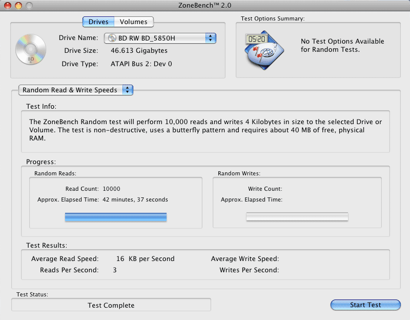

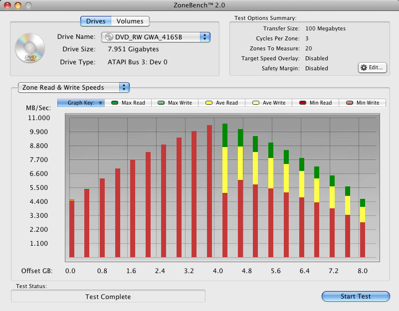

              So, nachdem ich nun mit ZoneBench, einem Modul der SpeedTools Utilities Pro, in eigenen Beständen noch ein Tool gefunden habe, das auch die reine Lesegeschwindigkeit von Laufwerken und Medien recht aussagekräftig testen kann, gibt es auch in Sachen Performance noch (überaus Erfreuliches) von der Blu-Ray-Front zu berichten: Der „gefühlte“ Geschwindigkeits-Vorteil gegenüber DVDs wurde durch die Tests klar bestätigt, um nicht zu sagen deutlich übertroffen!
              Hier also die Fakten im direkten Vergleich. Als DVD-„Opfer“ fungierte das Hitachi GWA 4165B, die Serienausstattung des Quad, im 1.8er Single G5 mit einer beschriebenen 8 Gig Dual-Layer DVD. In der Blu-Ray Ecke stand natürlich der frisch zusammengebaute Cube mit dem Sony Optiarc und einer ebenfalls Double-Layerigen 50 Gig BD.

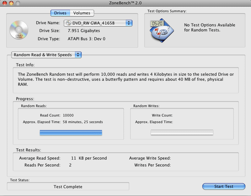

              Erster Test: Random Read
              Hier erfolgen 10.000 Lesezugriffe auf 4 Kilobyte Blöcke wahllos über die Scheibe verteilt. Gemessen wird die Zeit. Das ist, auf die Praxis bezogen, für ein optisches Medium, wo in der Regel (größere) Datenmengen sequentiell aufgebrannt und danach nicht mehr verändert werden, eigentlich ziemlicher Schwachsinn, da ein „Zusammensuchen“ fragmentierter Dateien hier praktisch nie erfolgt. Ich hab den Test trotzdem mal laufen lassen.
              Random Read, DVD
              Random Read, Blu-Ray
              Hier liegt die Blu-Ray mit rund 40 Minuten gegenüber einer Stunde also etwa 30% vorne. Aber dieser Test ist, wie gesagt, für optische Medien wenig praxisnah und insofern eigentlich irrelevant. Wesentlich aussagekräftiger ist da schon der zweite Test.

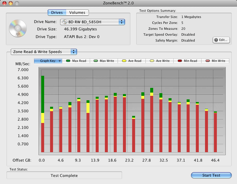

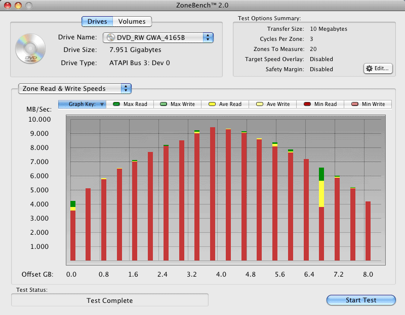

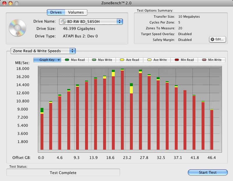

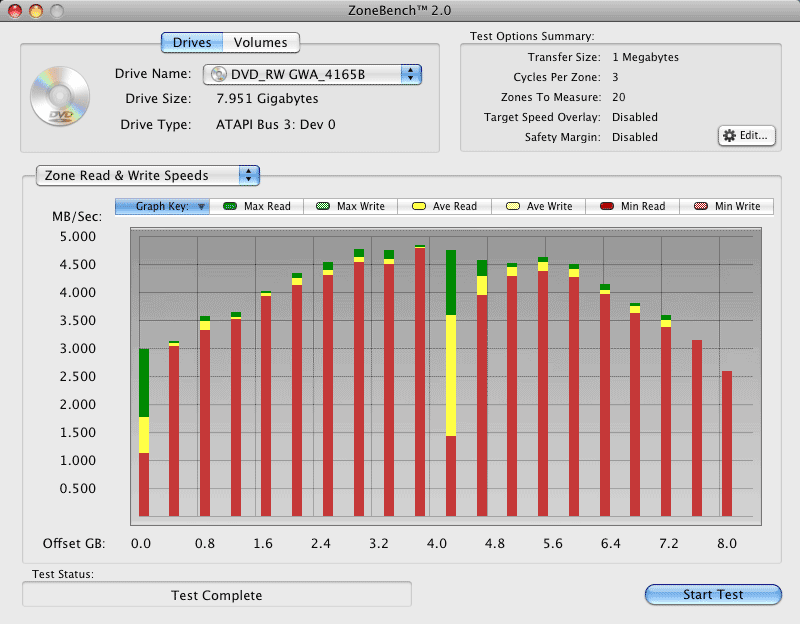

              Zweiter Test: Zone Read
              Hierbei werden drei vordefinierte Blockgrößen, klein = 1 Mb, mittel = 10 Mb und groß = 100 Mb von 20 sequentiell aufeinander folgenden Zonen des Mediums ausgelesen. Gemessen wird die Geschwindigkeit in Mb pro Sekunde. Über 100 Mb Blockgröße erfolgte keine weitere Steigerung der Transferrate mehr, sodass man sich das Testen mit noch größeren Blöcken sparen kann. Der entstehende „Bauch“ lässt vermuten, dass von innen nach außen getestet wird und das (durch die Relativ-Geschwindigkeit gegenüber dem Lesekopf verursachte) Phänomen, dass die Außenspuren des Mediums deutlich schneller sind als die Inneren, bei „Optischen“ noch stärker auftritt als bei Festplatten. Die abfallende Kurve markiert in diesem Fall dem zweiten Layer, der wohl von außen nach innen getestet wird. Bei einem Single-Layer Medium geht es nur aufwärts.
              Getestet hab ich beim Blu-Ray 5 Durchläufe, beim DVD nur 3. Da hätte mir der Test mit den 100er Blöcken sonst einfach zu lange gedauert. Der grüne Bereich markiert jeweils den schnellsten Lesewert, der Rote den Langsamsten und der Gelbe den Durchschnitt.
              Und wieder die Ergebnisse:
              Zone Read, 1 Mb Blöcke, DVD
              Zone Read, 1 Mb Blöcke, Blu-Ray
              Zone Read, 10 Mb Blöcke, DVD
              Zone Read, 10 Mb Blöcke, Blu-Ray
              Zone Read, 100 Mb Blöcke, DVD

              Wieso die DVD beim dritten Durchlauf mit den 100er-Blöcken auf dem zweiten Layer so eingebrochen ist, weiß ich nicht.
              Deutlich fällt auf, dass das Blu-Ray-Drive sich umso klarer absetzt, je größer die Datenblöcke werden. Während bei einem Mb noch fast Gleichstand herrscht, werden 100 Mb-Blöcke von der BD mehr als doppelt so schnell gelesen, wie von der DVD! Da erreicht die BD mit 25 Mb/s Transferraten, für die sich die HD-Serienausstattung des Cube vermutlich hätte strecken müssen und, bei denen alles, was man von draußen dranhängen kann, egal, ob Firewire-Festplatte oder *hüstel* USB-Stick, ganz klar in die Röhre guckt. Es ist etwa die Hälfte dessen, was über den Bus überhaupt geht. Selbst von der SSD gehen nur knapp unter 60. Das ist für eine „Optical“ natürlich schon der Hammer...
              ...liegt aber eigentlich in der Natur der Sache. Wie sonst sollte von den Scheiben HD-Video abgespielt werden können?

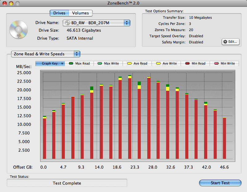

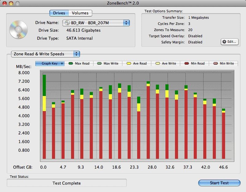

                            ...und noch ein kleiner Nachschlag. Der Vollständigkeit halber!
                            Hier also die gleichen Benchmarks, die ich mit dem neuen Drive im Cube gemacht habe, zum Vergleich mit dem (inzwischen schon fast wieder veralteten) Pioneer BDR 207 EBK im Quad:
                            Ebenfalls getestet mit einer beschriebenen 50 Gig DL Disk.

                            Ja, schneller...direkt an einem PCIe SATA II Controler!
                            Vor allem der fast doppelt so schnelle Random Read Test zeigt, wo die Grenzen von SATA per Adapter und wahrscheinlich noch mehr des 100 Mhz Busses sind. Daran gemessen, finde ich allerdings gerade einmal 8 Mb/S oder 25% Rückstand in der Spitze im eigentlich wichtigeren Sequential Read Test mehr als respektabel. Bei Festplatten jedenfalls sieht das Verhältnis (leider) deutlich bescheidener aus.
                            Ebenfalls der Vollständigkeit halber sei erwähnt, dass auch die DVD (im Blu-Ray Drive!) an SATA II recht deutlich profitieren kann. Allerdings bleibt sie auch hier bei weniger als der Hälfte des Speeds der BD hängen und kann von 10 zu 100 Mb-Blöcken nicht mehr zulegen.
