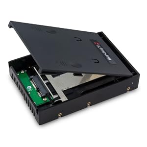

Ach Mist, wie bekomme ich den Laufwerkskäfig raus?????
Power Mac G5 2003 SSD
Zitat von ppc-fan Beitrag anzeigenAch Mist, wie bekomme ich den Laufwerkskäfig raus?????
Das sieht schwierig aus. Es kann nicht einfach abgeschraubt und rausgezogen werden.
Ne, dass Bild ist nicht von meinem PM. Es zeigt aber, dass der Käfig nicht einfach rausgezogen werden kann.Zitat von mikrolinux Beitrag anzeigenHmm, so auf den ersten Blick sieht das doch noch brauchbar aus. Wo ist denn der 'Schaden', bzw. geht denn keine Platte mehr rein?
Ich glaube, das teil ist mit ein oder zwei Schräubchen befestigt und zusätzlich eingerastet...
Aber irgendwie stört das Gehäuse beim Entfernen.Zitat von Acid Burn Beitrag anzeigenIch glaube, das teil ist mit ein oder zwei Schräubchen befestigt und zusätzlich eingerastet...
Seh ich jetzt auch nix so schlimmes.Zitat von ppc-fan Beitrag anzeigen
...und ich glaube, um das Ding raus zubekommen, muss man den Rechner tatsächlich mehr oder weniger komplett zerlegen. Ich hatte da auch schonmal geguckt und hab es dann sein lassen.INTEL Bitch...nach all den Jahren!
Das Bild ist nicht von meinem PMZitat von flyproductions Beitrag anzeigenSeh ich jetzt auch nix so schlimmes.
Bei meiner SSD im MacPro ist es ähnlich, allerdings funktionierte bei mir alles (trotz zusätzlicher Platine dazwischen) problemlos!Zitat von ppc-fan Beitrag anzeigenEigentlich kann das Teil nicht als Einbaurahmen bezeichnet werden. Es ist mehr ein Gehäuse.
Mit normalen Einbauwinkeln wurde ich im Pro nichts, da immer 2 Schrauben nicht gepasst haben...

„Laut Handbuch nicht ausbaubar“Zitat von ppc-fan Beitrag anzeigenAch Mist, wie bekomme ich den Laufwerkskäfig raus?????
So oder so ähnlich hab ich mir die erste Antwort auf MU vorgestellt, als ich deinen Thread gelesen habe. Wobei Udo ja noch einer von den Netten ist. Mein Tip: Willst du dir nicht lieber einen Mini kaufen? Da läuft auch Mountain Lion drauf und schneller ist der auch!
Nee, im Ernst: Erst dachte ich, du würdest um eine größere Demontage-Aktion nicht herumkommen. Aber seit ich gesehen habe, dass das Ding aus zwei Teilen besteht, sehe ich da soetwas wie Lösen, zur Seite verschieben, hochheben, rausziehen und dann schauen, wie man an das obere Teil drankommt vor meinem geistigen Auge. Es wird auch so nicht einfach sein, an die Schrauben ranzukommen. aber ich sehe keinen anderen Sinn in dieser Zweiteilung, als den, dass es irgendwie gehen muss ohne die Basisplatte der Laufwerksabteilung zu entfernen (und somit den kompletten Rechner inklusive Mainboardausbau zu zerlegen).
Edit: Das auf den eBay-Bildern (falls du den Käfig erstanden hast) ist auf jeden Fall die Version, wie sie auch bei mir im Quad ist. Erkennbar an dem Stromversorgungskabel mit zwei Abgriffen anstelle von 2 getrennten Kabeln. Sieht mir, wenn ich mir das so anschaue, fast eher aus, als ob das obere Teil zuerst rausmüsste. Sieht man da auch irgendwelche Schrauben? Oder kann man welche erfühlen? Frag auf jeden Fall den Verkäufer, ob er auch die zugehörigen Schrauben hat! Zumindest vier Ersatzschrauben sind normalerweise in das Lüftergehäuse eingedreht, gehören ja aber eigentlich zu dem Laufwerkskäfig.

OK, da muß ich nochmal ne Runde googeln.Zitat von flyproductions Beitrag anzeigenNee, im Ernst: Erst dachte ich, du würdest um eine größere Demontage-Aktion nicht herumkommen.Last edited by ppc-fan; 10.10.2012, 22:50.
Mal schauen, ob ich Bilder findeAber seit ich gesehen habe, dass das Ding aus zwei Teilen besteht, sehe ich da soetwas wie Lösen, zur Seite verschieben, hochheben, rausziehen und dann schauen, wie man an das obere Teil drankommt vor meinem geistigen Auge.
