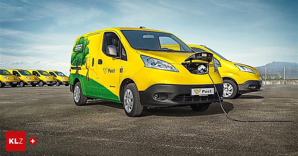

                    Hier gibts einen "lustigen" Artikel aus meinem Heimat Bundesland:
