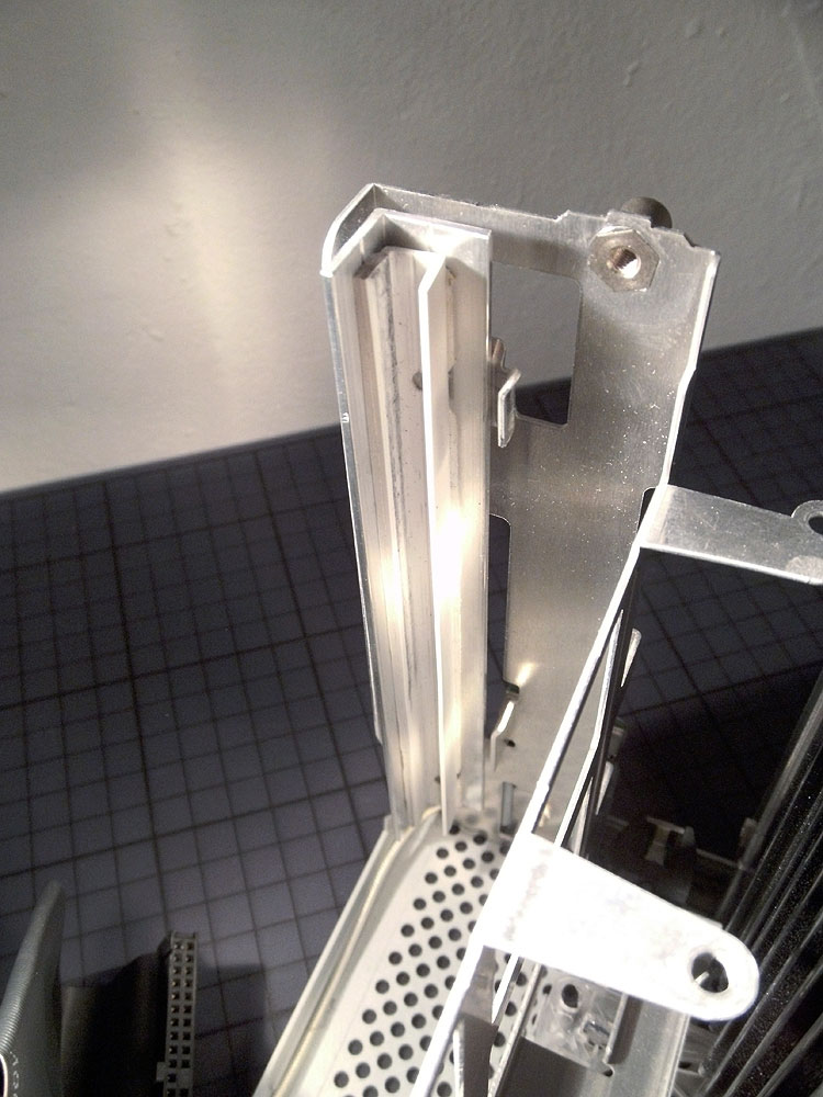

Aber man kann mit Zutaten, die es für wirklich kleines Geld im Baumarkt gibt, einen perfekt passenden Einschub bauen. Im Wesentlichen braucht man eine 16 Milimeter Alu Winkelschiene, zwei Kunststoff U-Profile, einmal 15 mm Breit und etwa 10 mm tief und einmal 7 mm breit und 7 mm tief. Sollte es alles als Meter-Stäbe geben. Dazu eine Rolle extrastarkes Montagetape. Das hält die Kunsttoffschienen im Aluwinkel und sorgt gleichzeitig für eine gewisse Schwingungsdämpfung bzw. Entkoppelung.
So in etwa schaut das Ganze dann aus:

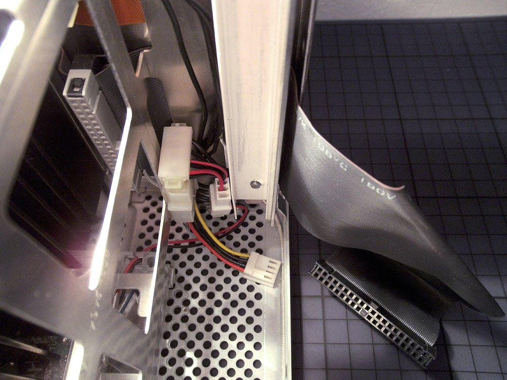

Hier nochmal die schmale Schiene, etwas besser zu erkennen:
Ich hab die Führungsschiene oben ein Wenig zurückspringen lassen, damit das obere Ende des Laufwerks ein kleines Stück frei steht. Ist aber Geschmackssache.
Wenn man in der breiten Schiene die untere Befestigungs-Schraube ein Wenig nach innen durchragen lässt, ergibt sich eine perfekt passende Einschub-Tiefenbegrenzung. Die restlichen Schrauben müssen natürlich exakt abgelängt werden. Da die Schenkel der Kunststoff-U-Profile etwas nach innen geneigt sind, halten sie das Laufwerk mit leichter Vorspannung bombensicher.
Außerdem hab ich, wie man auf dem Bild sieht, auch die Molexkupplung mit Montage-Tape an den Gehäusekäfig geklebt. Bin halt ein ordentlicher Mensch.
An dem zweiten Stecker hängt mein Bodenlüfter.Das komplette Material sollte im Baumarkt für um die 15 Euro zu haben sein und würde theoretisch für 3 Einschübe reichen.
