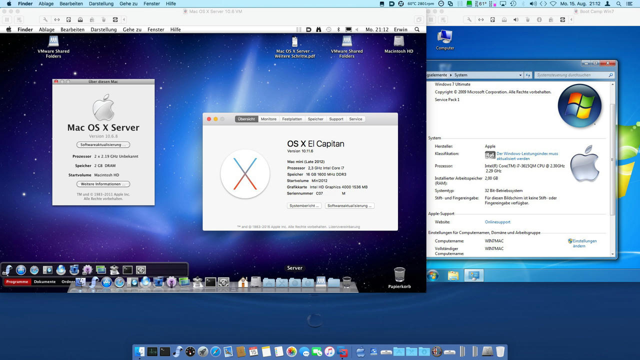

Jetzt ist der Mini 2012 auch unter Fusion zwischen ca. 50 und 60 Grad und das ist auch so geblieben, als ich eine zweite VM (Snow Leopard Server) installiert habe und gleichzeitig in Betrieb hatte (siehe Screenshot).

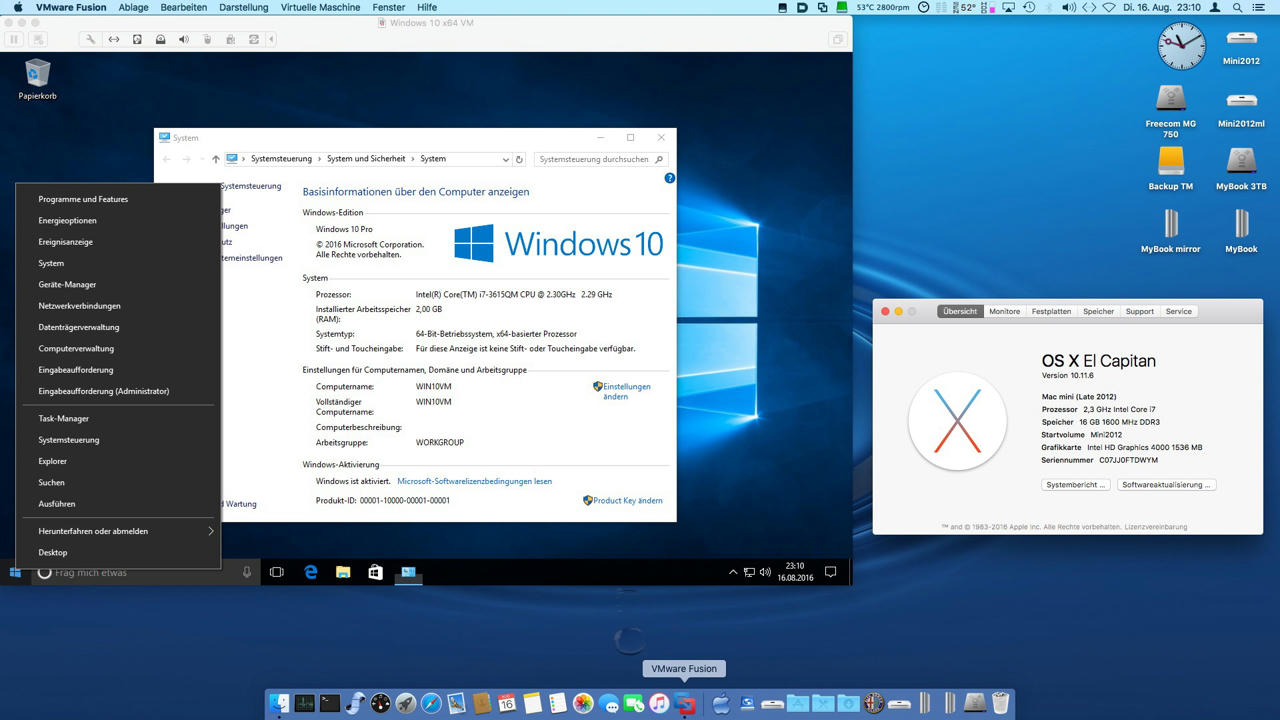

Tja und weil's so schön ist, habe ich noch Windows 10 als VM installiert: man gönnt sich ja sonst nichts.
Die VMware Tools habe ich dabei planmäßig installieren können, nur die Boot Camp 5.1 64-bit Treiber gingen nicht in einem Stück zu installieren, sondern ich musste die Setups einzeln nehmen und dabei ein bisschen Kaffesud lesen, welche Treiber ich von den angebotenen nehmen sollte.
